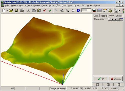

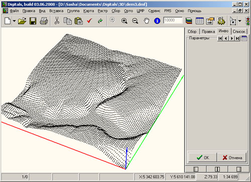

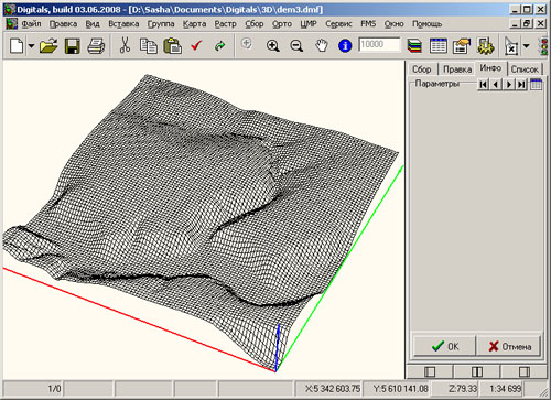

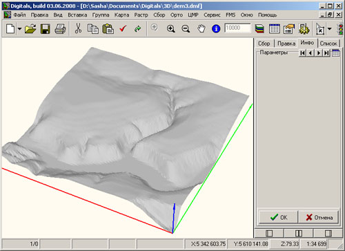

В трехмерном просмотре (Вид>Трехмерный) теперь можно просмотреть ЦМР (ЦМР>Создать ЦМР) в виде:
Точек (Вид>Черновой)
Каркасной сетки (Вид>Обычный)
Поверхности (Вид>Полный)
Высотной раскраски (Контекстное меню Вид>Высотная раскраска)
